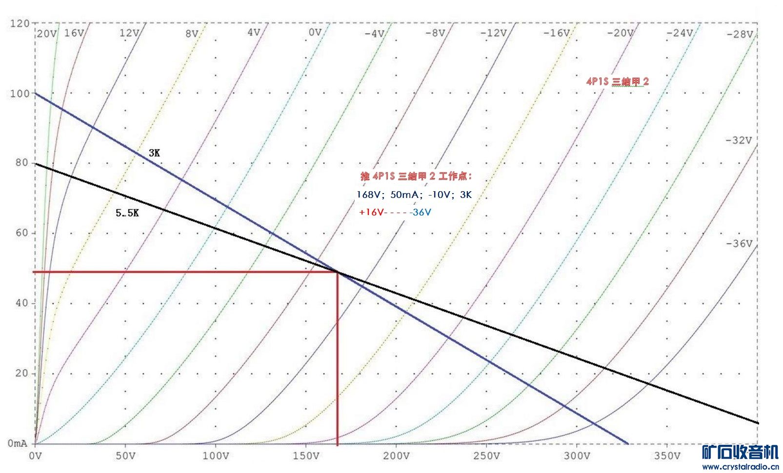

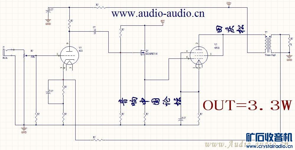

田庆松老师的4P1S甲二类单端电路,前面EF91+中间一个石头跟随IRF610+4P1S,4P1S工作在甲二类,出力可以达到3W左右。

矿坛坛友采用的4P1S甲二类工作点:
田版这个是甲2类,栅极驱动电压要达到正栅压5V-10V,4P1S栅极直流在16~20mA,这样就提高了管子的效率,所以也就可以在同样的屏耗下提高输出功率。为了满足正栅压时的栅流需求,中间加上了场效应管源极输出驱动末级。
用mos做跟随器的目的是为了给末级提供栅极功率,那么出于全电子管的强迫症心理,是否可以用6N6这种特别适合做跟随器的管子来代提mos呢?
