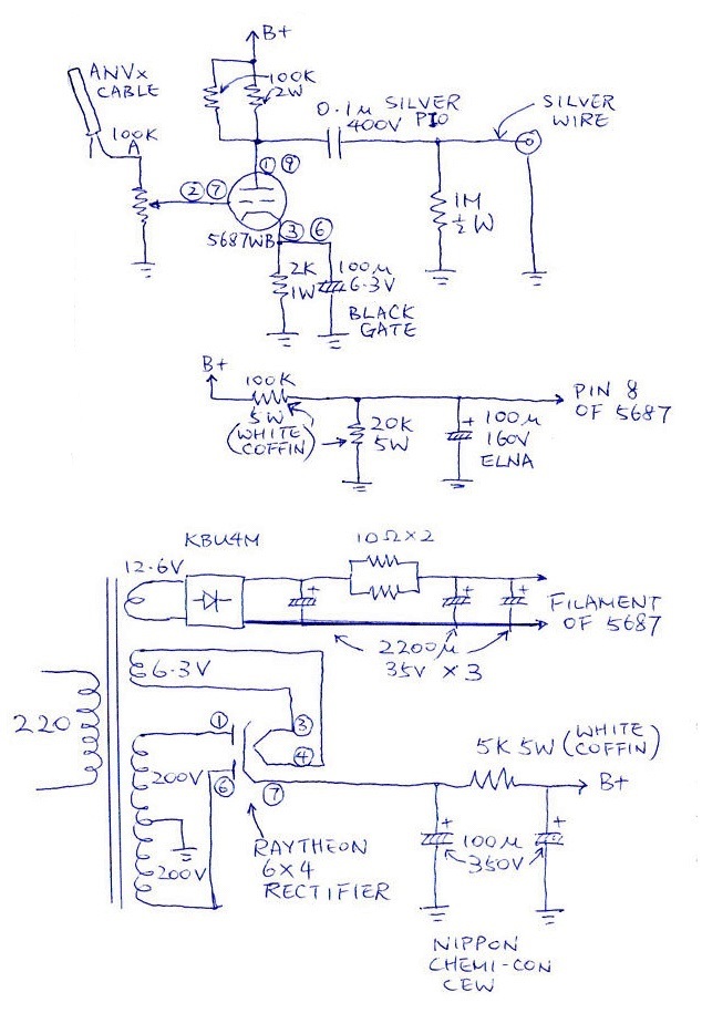

国外网友制作的5687单管前级电路图:
单管共阴前级可以说是最简单的胆前级了,很多烧友用12AU7等管子来制作单管共阴前级,12AU7虽然好听易做,但有个问题是内阻偏高,实际上有一大批经典前级用管如12AX7、6922等都有这个问题,虽然这些管子确实胆味浓厚,但并不能完全发挥现代数码音源的潜力。
Audio Note M7前级也是单管共阴结构,使用了5687这个管子,5687的内阻在3K欧以下。

 楼主| 发表于 2021-4-18 07:26:37 | 显示全部楼层
网上流传的AN M7原版电路图:
