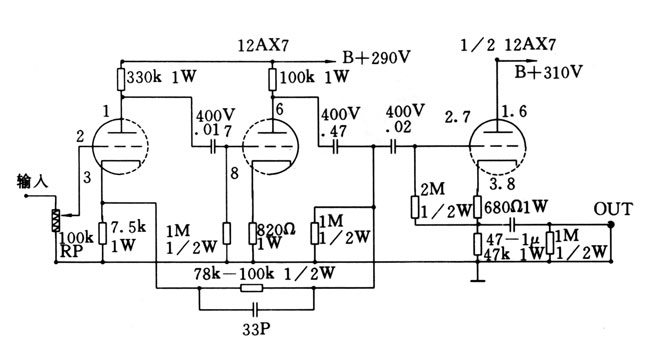

仿制Mclntosh C-22实际制作线路图:
从本线路图分析,线路与Marantz-7十分相似,也是典型两级放大加一级阴极跟随器以作阻抗匹配。因此本机应可匹配大部分后级放大器,而事实证明确是如此。
零件方面
      电阻器可用东京光音,因数值准确、调节音量的电位器RP本人也是使用东京光音产品,也视读者的爱好,负反馈电阻可用78k~l00k,视阁下对音色的偏爱,却不应低于78k,笔者选用l00k.电容器方配各级的交连电容可根据制作者对音色的喜爱,爱好音质幼小、通透华丽可选用MIT,喜欢豪放,可选用德国Wima Black Box,因它也像日耳曼民族般充满动态与实事求是的精神。33p电容可用云母电容。
实际效果
  音效方面,本制作C-22线路与M-7相似,但效果却有分别,M-7效果一般为醇和通透,中音及人声较突出,低频相对较少。本文介绍之C-22却明显出乎本人意料之外,在同条件比试之下,C-22有M-7的特点(醇和通透)外,其高频与低频明显胜于M-7.也许多位从事音乐演奏家将两者作A、B聆听比较,都一致认为C-22更全面,明显胜于M-7.
结论
  事实上,不同线路有不同音效及其优缺点,取决于个人喜爱及环境之需要。而且,目前的任何音响器材,都不可能全面胜出,因各有特长,因此,作为胆艺友,实应拥有多部不同类型之机种及作品,视情况需要而作配搭,扬长避短。本人虽已拥有多部厂机及自作派的电厂管前后级等,但仍不断尝试制作,以扩大机种,目的是随聆听需要有所配搭选择。
来源:叶宏世 《高保真音响》

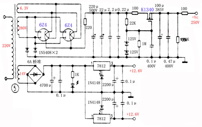

电源可参考下图:
