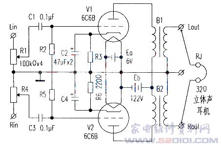

图中为单管立体声小功率放大器,由v1、V2分别担任左、右声道放大,并分别从输出变压器B1、B2输出100mw音频功率推动一对32Ω的立体声耳机Rj放音。电源采用直流电源供电。甲电Ea为一只6V 10Ah的铅酸蓄电池,为灯丝供电乙电Eb为34只3.6V 2.6Ah锂电池串接成122V,给屏极供电。充次电可连续放音24小时。
阴极输出放大器
图中是采用3只6c6B组成的小功率放大器,其中v1担任电压放大,V2、V3为阴极输出器构成的推挽电路。音频讯号电压从V1栅极输入,经v1放大后从其屏极输出的音频电流,经输入变压器RB初级绕组,在次级两个绕组上感应出两个音频电压分别加到v1、V2管的栅极。这两个电压大小相等方向相反,即被倒相了。经V2、V3作推挽放大后从接在阴极电路中的输出变压器cB输出0.4w的音频功率推动喇叭Y发音。Y是一只8Ω 0.5W的电脑小音箱。
      输出变压器CB绕成自耦变压器,喇叭直接从电子管回路中吸取音频功率,放音效果更好,效率更高。输入变压器次级绕组不再沿用通常的一个线圈带中心抽头接地的方式,而改用由两个独立绕组分别接两功放管阴极与栅极的交连方式。这种方式避免了从输出变压器的初级绕组向功放管栅极引入强烈的负回授而使输出功率剧烈减小的弊端。
栅极负偏压分别从阴极电阻R4、R5上取得,并由次级绕组两个线圈分别输送至各自推挽管栅极。音频讯号则由c3,C4旁路。
      电源AC220V由电源开关K,保险BX引入电源变压器DB初级,次级6.3V点燃灯丝。高压绕组130V交流电压经D1~D4整流,电阻R6、R7,电容C5、C6、c7、C8、三极管BG1、稳压管w1作电子滤波,稳压后输出120v电压供给电子管屏极。
由于该管工作电压(+120V)较低,仅为Fu-7电子管(+600V)的1/5,若同质量的阳离子从屏极飞出,打到阴极表面的动能仅为Fu-7管的1/25,对阴板产生的损伤微不足道,对电子管的使用寿命几乎无影响。因此,在采用半导体二极管整流电路供电时,勿须考虑增加高压延时供电保护电路。

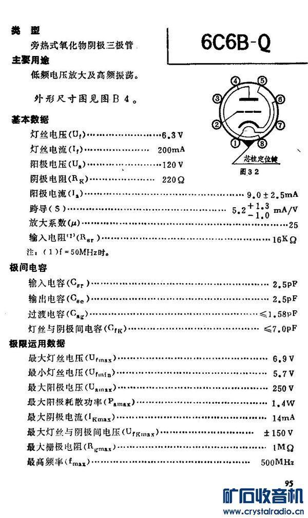

电子管6C6B特性
      一般应用值:旁热式阴极三极管.用途:低频电压放大及高频振荡,灯丝电压fU=6.3v.灯丝电流If=0.2A,阳极电压Ua=120V,阳极电流Ia=9mA±2mA,阴极电阻Rk=220Ω放大系数u=25,跨导s=4mA~6.3mA/V
     极限应用值:最大灯丝电压Ufmax=6.9V最小灯丝电压Umin=5.7v,最高阳极电压Umax=250V,最大灯丝与阴极间的耐压Ufk=150V,栅极电阻Rg=1MΩ,最高工作频率fmax=500MHz。

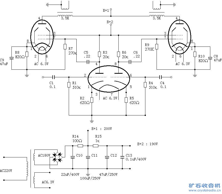

jinding86大佬制作的6N16B和6P30B微型胆功放,有删改,设计思路供大家参考。
1、用管选择
手上有不少微型电子管,包括6J1B、6C7B、6N16B、6N21B、6P30B、6P31B。那么功率管只有选6P30B和6P31B了,看参数发现两管参数几乎一样,手里6P30B多一些,就选6P30B了。前级管的选择比较纠结,由于6P30B阳极电压只有120V,较低阳极电压的前级管只有6J1B和6N16B了,考虑一致性和功耗,最终选择了双三极管6N16B,该管放大倍数不如6J1B,不能完全推好10V栅负压的6P30B,但也能推个七成没问题。
2、电路设计
电路很简单,基本上是把别人的6P1电路结构拿过来,需要做的是更改所有元件参数。本着尽量利用手头材料的原则,高压电源直接选用110V隔离变压器,全桥整流后约130V,使用IRF840场效应管和稳压二极管组成简单的稳压电路,稳压输出105V高压。至于放大电路,6N16B取-1V栅负压,电流取4am,6P30B取-10V栅负压,电流取30am。为了弥补6N16B放大系数低的缺点,前后级的阴极电阻均并联100uf电解电容,目的是取消本级负反馈,提高一些增益,同时增加了大环负反馈,适当降低一些失真。
3、电源牛和输出牛
前面说了,电源牛直接使用110V隔离变压器,好处是价格便宜,本人手头正好有一只10W的110V隔离变压器,功率略显不足,没别的选择只能拿来先用。灯丝变压器也是利用手头仅有的一只10W功率的9V电源变压器,拆掉次级绕组,重新绕出3.15V-0-3.15V次级电压。输出牛虽然可以使用12V电源变压器改顺插来用,但是输出牛是影响音质的关键部分,不想凑合,所以决定自行绕制。6P30B的初级阻抗去2.5-3.5K较合适,绕制参数使用坛友编制的EXCEL表格计算得到,由于之前没有输出牛制作经验,所以参数选择尽量往利于制作上靠,经过简单计算,输出牛参数取值如下:
2.5K:8;EI42铁芯舌宽13,叠厚16;3夹2,极间垫纸,初级0.13线2250匝,次级0.42线138匝两层并联,98匝处引4欧抽头。
有条件的朋友也可以选择尺寸更大的EI48铁芯,我选EI42铁芯是为了利用之前收藏的拆军机小牛,该牛是0.35厚F片斜舌,应该是金沙片,浸蜡处理。
微波炉加热后轻易拆解,但上面的蜡需要一片一片的清理,这项工作费了整整2个下午加晚上。然后是制作骨架,纯手工制作真是费工夫。
没有绕线机,绕线也只能手工来搞,绕线还算顺利,细心加耐心,基本一周时间搞定。浸漆并用吸尘器尝试着尽量抽真空排气,后面又自然风干了一段时间。
用火咖罐子制作了两只小牛罩,用来灌封输出牛,灌封用的是之前宜家购买的杯装香味蜡烛,用了大半杯,然后用AB树脂胶封口。
4、测试和调整
所有连线均连接好后,在输出端子连接4-8欧电阻,检查一遍没有问题就可以通电了。先看灯丝是否正常,然后测量高压是否是设计值,测量各个管子的阳极电压和阴极电压是否是接近设计值,左右声道管子的数值是否一致。一切数据无误后,可以连接音箱试音,我在连接音箱后发现有很大的自激声,立马关机,首先想到的是输出牛接线错误,然后是管子本身自激,但是经过测试这两个问题均被排除,那么有可能是电源问题。断开稳压电路,将电源整流滤波后电压直接给放大电路供电,自激声消失,因此确认是稳压电源自激,分析有可能是布线过近造成的干扰,尝试着在场管的G极和S极并联了0.01uf高压CBB,自激声就彻底消失了,因此可以看到前面电路图中有这个电容。
5、试音
一切问题得以解决后,放心的连接了我的FE126背负式号角落地箱,一开声,这小东西竟然推得非常惊艳,虽然有6N16B推不满6P30B问题,但声音开到10点位置已经足够,开到最大更是惊天动地,这6N16B不容小嘘,把6P30推个七成还是有的,1W输出没有问题,已经完胜6N1小单端了。
6、总结
经过近4个月的制作(期间因感染细菌性肺炎住院14天,又老实修养了一段时间),本制作终于算大功告成,并且效果超出了预期。采用微型管的优点一是体积小巧,适合桌面音响使用;二是6P30B输出阻抗低,输出功率大,因此输出牛相比6N1,6J9等高阻牛要容易制作,也容易出好声。该电路经过变通可以有多种玩法,可以把6P30B直接换成6P31B,前级管也可以换成6J1B,等等。
6N16B的屏极电阻可以增加到30K左右,电流1.5~2mA即可。若屏极使用恒流源负载,可进一步提高增益。

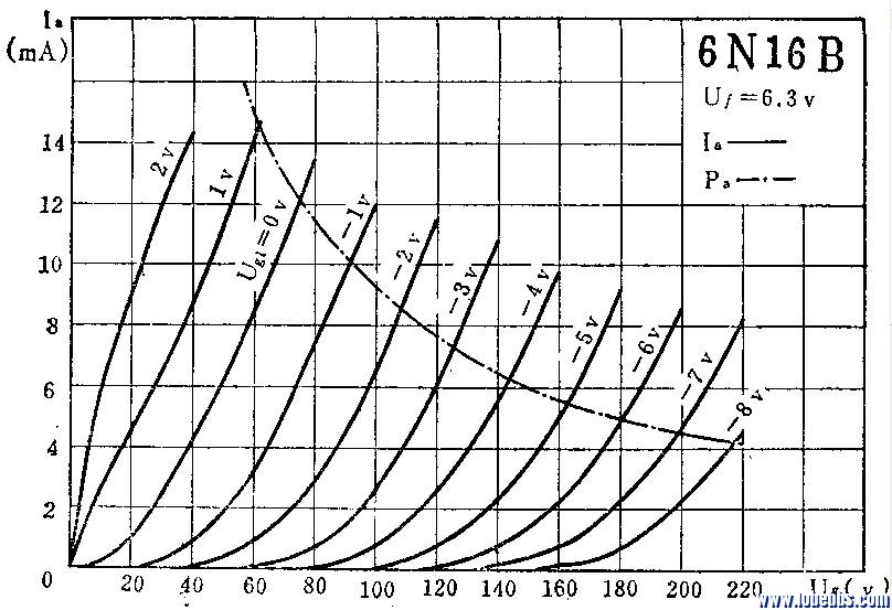

采用国产微型胆6N16B-Q制作的SRPP胆前级
来源:bbs.hifidiy.net 发布者:jinding86
一直想制作一台胆前级,最终将放大用管锁定在6N16B-Q身上,该管属于低频电压放大管,中等放大倍数和跨导,对称性好,最引人注意的是极接近6N11的低阳极电压和媲美6N8P的线性,电路经过试验选择SRPP,用不了大增益,取消常用的前一级放大!
自用的1969放大倍数不算高,加上收音头输出电平偏低,所以一直想制作一台胆前级。
前期花了大量时间构思,考虑成本问题,原则上选择国产管,翻了几遍电子管手册,最终将放大用管锁定在6N16B-Q身上,该管属于低频电压放大管,中等放大倍数和跨导,对称性好,最引人注意的是极接近6N11的低阳极电压和媲美6N8P的线性,还有一点就是价格便宜。
电路经过试验最终选择了SRPP,用不了那么大增益,取消常用的前一级放大,见原理图:
通电测试各点电压,发现变压器灯丝绕组输出只有8V,对于稳压模块偏低,不得已拆开变压器屏蔽罩,加绕了10圈,将电压升至10V。
输出端接51K电阻,电位器开到最大,用0.1mv交流档测低噪约为1mv,试着用耳机接上试了下,完全听不到低噪。反复测了底噪,一边0.2mv,一边0.3mv。

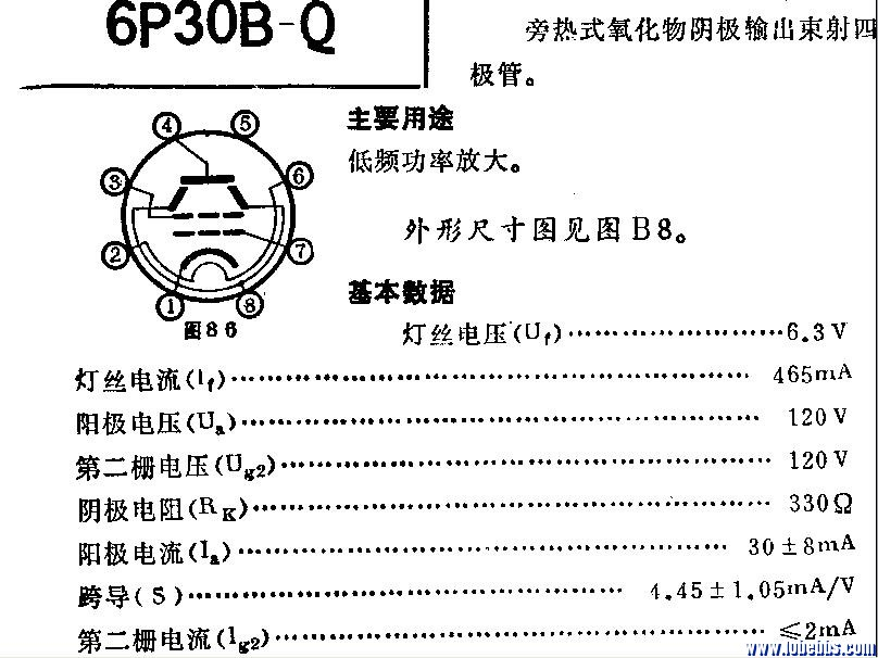

6P30 6P31参数
6P30B.pdf (99.12 KB, 下载次数: 1)
6P31S.pdf (84 KB, 下载次数: 1)
6N17B参数
6N17B.pdf (104.38 KB, 下载次数: 7)

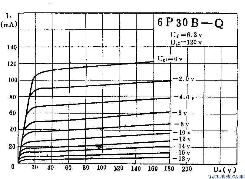

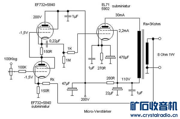

 楼主| 发表于 2021-12-16 18:11:53 | 显示全部楼层
 楼主| 发表于 2021-12-16 18:14:04 | 显示全部楼层
 楼主| 发表于 2021-12-16 18:15:02 | 显示全部楼层
