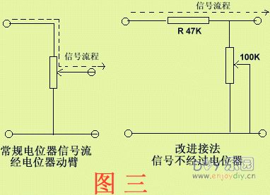

⑹电位器如能用多档步进式金属膜电位器最为理想。这里为您介绍一个好方法,用两只金属膜电阻和普通电位器稍加改造,花费很少,效果绝不在前者之下,甚至更靓声,缺点是输出电压要损失一点,但不碍大局。见图三。

发表于 2021-5-20 14:09:22 | 显示全部楼层
所谓的音量电位器改进接法是错的
 楼主| 发表于 2021-5-24 21:52:34 | 显示全部楼层
柳叶刀 发表于 2021-5-20 14:09
所谓的音量电位器改进接法是错的
小音量下可行,大音量状态下白白增加了前级的输出阻抗。
 楼主| 发表于 2021-5-24 22:08:21 | 显示全部楼层
图中问题甚多,6Z4接220uf电容也不妥。
