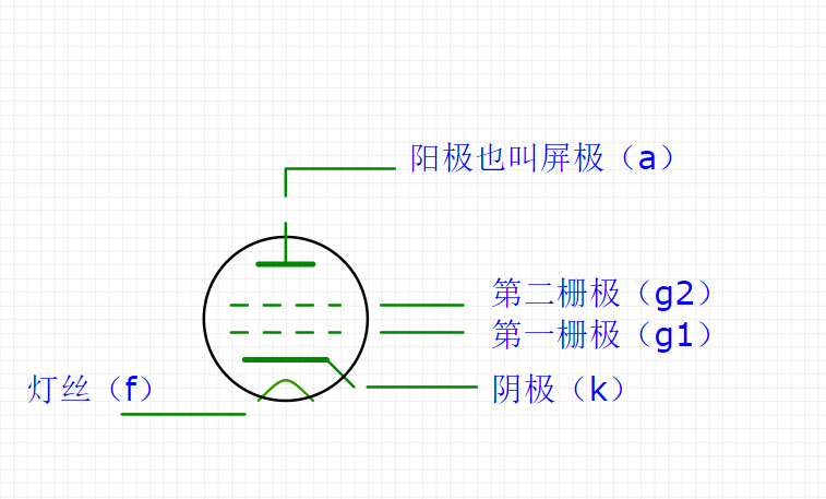

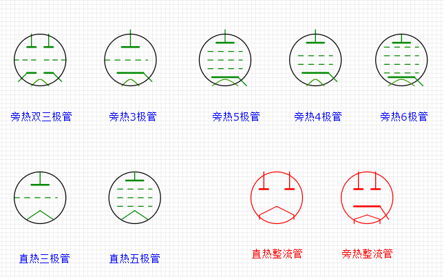

啊,根据图二说明一下电子管的种类吧,就上边这几种,胆机最大也就差不多用到5极管,当然还有更多的,甚至7极比如6ua7八级。。。甚至复合管。由于胆机基本不会涉及到就不讲了。
双三极管是将两个三极管放在一起,目的是达到左右三极管数据参数接近。常见的比如6j1 6n1 6n2 6n9p 12au7。。。。 大多用在前级放大。
像四级五级,,,就是在三极管的基础上多加入了一个或多个栅极   以达到更好的控制效果
再说下电子管原理吧,我就简单说下。具体深刻了解就去百度吧哈哈哈!
所有的多极管都是从二极管开始的,  二极电子管谁发明的呢 爱迪生!  就那个专业电灯泡那个 早期灯丝蒸发较快寿命较短,所以这玩楞把灯丝上边加了个隔板 防止灯丝蒸发,然后发现灯丝和隔板没接触,居然有电流流过! 并且电流只能从一边流到另一边,不能反向流过,哎!这就是二极管了!上过学就知道,二极管啥作用,单向导电呗
然后爱大爷傻x呵呵的和别人展示,傻x了吧  研究成果被人家申请专利了,然后这个损篮字,在研究研究室里就实验呗,发现在隔板和灯丝中间再放入个金属片, 这个特性又改变了 。发现中间金属板如果有电流的微小变化就会引起上边隔板的巨大变化。这有啥用呢,老有用了,信号放大!!!!
具体呢 我们可以看图讲解  阳极就是啥呢 你的嘴  阴极是啥 菊花呗,栅极呢 吃泻药和吃鸡蛋黄。    那电流是啥,就是饭呗,你总不能用菊花吃饭。欸!所以一样道理 电流只能从阳极流入 阴极流出。栅极呢,吃点巴豆 你就顺畅点 ,多吃点蛋黄你就干坐着马桶使劲呗     ,对咯!  栅极就是信号输入,来改变阳极的巨大变化
其实理论点理解就是  灯丝加热阴极 阴极发射电子到阳极 物理常识 电子方向与电流方向相反   所以电流从阴极流出   栅极微弱信号输入的变化 其实就是正点和负电对电子的排斥和吸引作用   就像一个正常的男人!对对受不了和男人,,,,,,但是会比较喜欢和女人,,,,,
