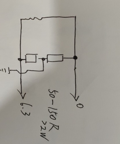

 楼主| 发表于 2021-8-21 01:46:18 来自手机 | 显示全部楼层
1  灯丝中心抽头降噪法   ,
在使用双电灯丝绕组时,例如3.15-0-3.15需降灯丝中心抽头接地,可大幅度降低胆机底噪音
2灯丝接地降噪法
在使用单电灯丝供电时,例如0-6.3v,可根据“需要”将两根抽头任意一根接地,可大幅度降低些噪音。
3灯丝电位器降噪法
在使用单电灯丝情况下,将灯丝两头接入>2w,并采用50-100欧电位器进行调节降噪
14
355
355
 楼主| 发表于 2021-8-21 01:51:15 来自手机 | 显示全部楼层
电位降噪法的实际方式,二为直热管降噪方式。
14
355
355

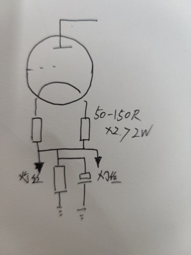

 楼主| 发表于 2021-8-21 01:58:58 来自手机 | 显示全部楼层
4 灯丝平衡电阻降噪法,将50-150r >2w电阻接入灯丝两端,两电阻中间接地,需要注意的是两电阻的阻值必须完全一致,否则无效
14
355
355
 楼主| 发表于 2021-8-21 02:01:33 来自手机 | 显示全部楼层
5直热管的灯丝平衡电阻降噪法,与4同理
14
355
355
