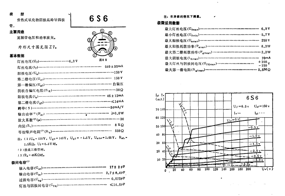

6S6电子管参数: 6S6.rar (127.98 KB, 下载次数: 0)

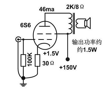

用6S6制作一个小单端是可以的,高跨导可以省略前级电压放大是其优越之处。
田庆松老烧认为在接成三极管接法以后的6S6非常容易自激,这跟管子的高跨导特性有一定联系,在电路中每只管子栅极齐管脚处都要串联有抑振电阻,即使这样仍可能出现个别6S6管子自激红屏现象,当出现这个现象时,只需将出现自激过的管子扔掉或转作它用即可。6S6屏极高压最大为360V,是最大极限安全值,为了功率管的安全可以适当降低使用但绝对不要超过,切记!

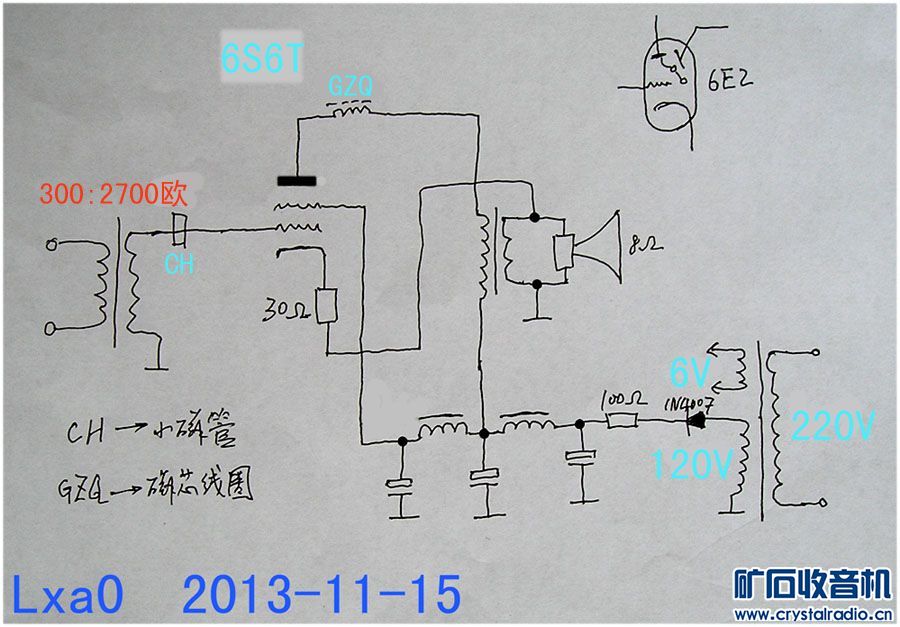

lxa000大佬的6S6单端:
这样的高跨导管,用一只管放大足矣,多一级放大就多一级噪声,多一级失真,电路简单明了可取。

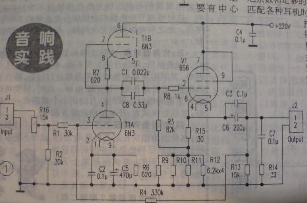

6S6阴极输出耳放
