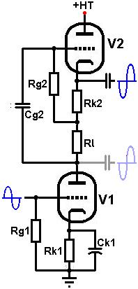

    电路的运作很简单:下管(V1)是一个普通阴极接地增益级,但由上管所形成的有源负载和负载电阻所组成。而上管(V2)本身又是一个普通的阴极跟随 。
    信号在下管的阳极直接输入到阴随(上管)的栅极。由于阴极跟随的增益少于一,信号电压在负载电阻的顶部与底部(即电阻两端)差不多相同,所以几乎没有信号电流被浪费 - - 他们是集“自举”和 阴随 而成为一个恒流源(constant current source,CCS^)。
因此,负载电阻上的交流阻抗大大地被阴随所提高,使下管的增益成为管子的 μ 值,因而得名。
电路还有两个可能的输出:
    上面的输出在阴随的阴极处,有一个颇低的输出阻抗,其能够驱动一个非常沉重的负载,如吉它放大器的外围装置,或功率放大管 . . . . . . 这是常规的输出端。
    另一输出,从下管阳极处(如上图),其有颇高的输出阻抗和略高的增益。不幸的是,我们所重视的(低)输出阻抗,出现在与负载并联而成的阴极跟随。这第二个输出端的负载阻抗我们须要注视(约大于 5MΩ),这意味着须要一阴极跟随,屏阴倒相或长尾式作为下一级推动才成,否则会降低阴随作为恒流源(CCS^)的效率,拖低整级的增益。
    然而,下输出端的直流电压较低,使它特别适用于 直流耦合 到下一级(如长尾)。 通常,直流耦合提供了一个几乎无限大的负载(下级输入端无栅漏电阻),因此 μ - 随 的增益将不会受到影响。

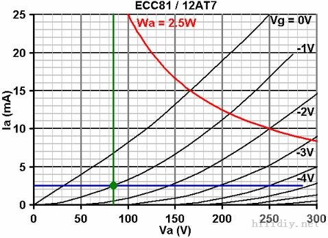

    设计这线路是相当简单直接﹕下面的示例使用了一个 ECC81(12AT7),它具有高 gm 和高 μ ,及在实际低阳极电压时运作良好。设 HT=285V。
下管:
    阳极的静态电压(Va1)不是很关键,通常从70V至100V,或 1/3 HT电压。这意味着,在上管的电压等于 HT 减 Va1。在这种情况下,我们将下管的阳极电压设置为 85V。这使得上管为 285 - 85 = 200V。
    由于上管形成了恒流源(CCS^),它迫使下管的交流负载线变为水平。现绘一垂直线在 Va= 85V 处,并选择所须的偏压:
    在这种情况下,-1V的偏置看来不错(绿点)。若偏压减少,便将进入有栅流的领域。若偏压增大,则又会使管子工作在低 μ区域处,及将阳极电流限制到在一个微不足道的数值内。
    在我们所选择的偏置点处(-1V),Ia=2.5mA。使用奥姆定律计算其偏置电阻:Rk1 = 1/0.0025 = 400Ω
    最接近的标准数值是330Ω及470Ω,任一皆可。
    V1的阴极通常会添加一个阴极旁路电容。在这种情况下(没有阴极电容),对增益的影响很少,但它会因增加管子内阻(ra)而降低了电源抑制因数(PSRR),及提高了下管的输出阻抗(Zout)。
    由于频率响应的影响较少,故计算旁路电容时不须过于仔细,大于 1μF 便可(指吉它扩音机)。或者使用 LED 或二极管,便可得到所须的偏压 . . . 此时无需旁路电容。
    栅漏电阻的选择一若常规电路,如 1MΩ。
上管:
    已知 HT 为 200V,此时可在X轴的蓝点作标记(下图),现在我们也知道,阳极电流2.5毫安(因串连关系,故电流通过所有的三极管都是一样)。因此,我们可在 2.5mA 处选择适当的偏置,通常选一半 HT 时的偏压(200 / 2 = 100V),  使阴随的输出获得最大摆幅。这电压值可确保阴极跟随作为 CCS^ 时,避免了截止或饱和。
    在 ½ HT(Va=100V)和 Ia = 2.5mA 的情况下,偏置约为 - 1.3V。现在,绘出负载线,通过这两个点,并用它来寻找负荷电阻(RL + Rk2)的总阻值。
    从负载线看到(Va/Ia = 200/5.2),我们需要一个总负荷达到 38KΩ。
    使用奥姆定律计算 Rk2:1.3 / 0.0025 = 520Ω。最近的标准是560Ω,或者我们可以使用一个合适的 LED。
    偏置电阻减去总负荷,我们需要使 38000 - 560 = 37440Ω,最近的标准是33KΩ,这就是我们将使用的 RL。
   上图所示的静态阳极电压是 100V。这实际上是阳极阴极电压(Vak),故真正的阴极电压 Vk = 285 - 100 = 185V。

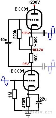

自举、栅漏和输入电容:
因已设定了上管的工作条件,故可以找出下管的交流负载。
阴极跟随的增益可以近似式:μ /(μ+1)。或者使用读出负载线的开环增益,可以发现更准确的数字,在这种情况下,大约是40。
Av = Ao / (Ao + 1)
Av = 40 / (40 + 1)
Av = 0.98
由于有自举电路,故交流负载(此时恒流源 CCS^ 为 V1 负载)提交给下管将是:
r(ccs^) = (RL + Rk) / (1 – Av)
r(ccs^) = (33000 + 560) / (1 – 0.98)
r(ccs^) = 1.68 MΩ
这是一个非常高的负荷数值,并确实使下管的交流负载线达到 “水平” 的位置。
像往常一样,在阴极跟随的栅漏电阻也是自举,故可比通常的数值选得更小,从而减少电阻的噪音和阻塞失真。如果我们用 220KΩ,阴随的有效输入阻抗将是:
Zin = Rg / (1 - Av * (RL/(RL + Rk2)))
Zin = 220000 / (1 - 0.98 * (33000 / (33000 + 560)))
Zin = 6 MΩ
由于阴随的输入阻抗是如此高,输入耦合电容(Cg2)可以选择其电抗(XC)在较低的频率。在10Hz的电抗为1MΩ看来颇理想(指吉它扩音机):
C = 1 / (2 * pi * f * XC)
C = 1 / (2 * pi * 10 * 1000000)
C = 16nF
最近的数值是15nF,选 10nF 至 22nF 也没问题。
增益:
若输出端的负载大于 5MΩ的话,则下管的增益便等于μ值。虽然资料表明 ECC81 的 μ=70,但水平的负载线看起来更像 μ=60,这因为下管工作在非常低的阳极电流处。
当使用上输出(V2 阴极),必须考虑到阴随的增益,所以这个输出的增益为 60 * 0.98 = 58.8(但两者增益的差别是如此小,料没理由使用下管阳极作输出 - - 除作直流耦合外)。

下图显示两个不同的三极管如何可能被使用,以及下输出如何可用于直流耦合至下一级:

mu随确实可以看作一种“魔改”版本的srpp。我们知道,如果在管子阴极串入一个不旁路的电阻,再将栅极接在电阻下端,把三极管接为一个两端器件,那么这个两端器件将表现电阻性,其交流阻抗为电子管内阻+(1+mu)*Rk,就是说,阴极电阻被自举到原来的1+mu倍,与屏阻串联,就是这个结构的等效电阻。另外,使用仿真软件绘出它的伏安特性曲线,几乎是一条过原点的直线。所以我们可以认为此结构的交流阻抗和直流电阻近似相等,为一个纯阻性线性元件,称其为有源负载电阻。有源负载电阻代替传统的屏阻作为管子的屏极负载,为了低输出阻抗,从上管阴极取出信号,这就是srpp结构。而mu随结构,是在有源负载电阻与下管屏极之间串入一个新电阻Rl,并加了一个短路电容Cg2,巧妙地把那个新电阻也纳入上管栅-阴之间。这样一来,下管的直流负载等于有源负载电阻与新串入电阻Rl之和,而交流负载等于(1+mu)*(Rl+Rk2)+Riv2。交流、直流负载得以分开,交流负载是一个极大的数值,而直流负载仍在合理范围内。极大的交流负载意味着近乎水平的交流负载线,不用多说就知道有什么好处了。
mu随的失真小于srpp,就不能前后搭配,失真相抵了。但对于直热管推动,我还是喜欢mu随这种低失真架构去推,后级就让他失真去吧。
Mu随只是对适合Mu随的电子管有最低的失真。
它相当于并非用有源器件的交流内阻构建的“恒流源”负载,对于下管来说。
比如像12AX7、6SN7这种。
直热管应该是最适合做mu随下管的一类管子。

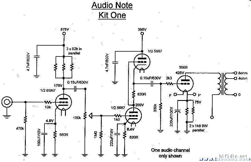

Audio Note Kit One 单端300B功放
