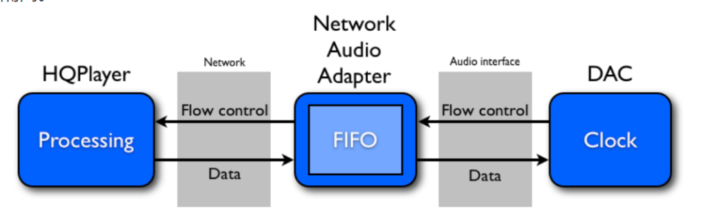

HQPlayer Embedded是带OS的HQPlayer Linxu版本,是一个完全客制化的Linux系统,里面搭载了专门制作的HQPlayer及精简Linux OS系统,其定制的Network Audio Adapter协议是当前世界上最强的网络音频传输协议之一,同时它还提供了丰富的可调节选项,是当前实际上功能最多、性能最强、音质最好的播放系统。
官方提供的NAA拓扑图
具体的请查阅官方介绍:点我
