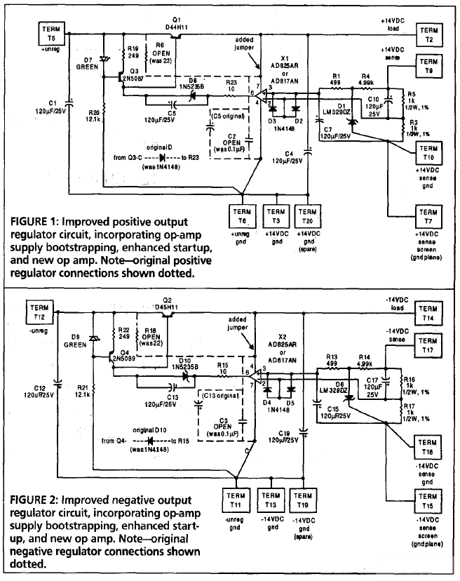

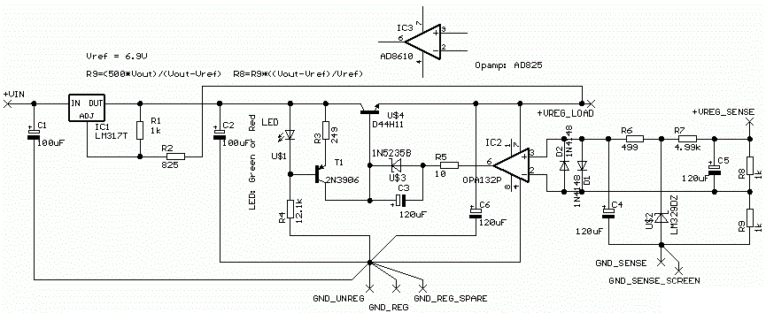

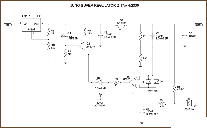

推荐下图这个电路,当然,电源和地都有sense,而且接地也要很注意,你可以自己去看walt jung的原著,上面都写清楚了,实在不行可以照抄那个layout。
Walt Jung也不愿意把他的名字放在这个电路上,实际这个电路就是借鉴了很成熟的三端稳压的原理,运放+基准+扩流,只不过三端稳压里面集成的运放都是741级别的,基准的噪声也很高,而且又要考虑足够低的dropout。所以性能上不去。实际上就以纯粹的三端稳压的原理,换掉里面的基准和运放,性能就已经是极其强大的了,不会比这个弱到哪里去。jung super电路有些地方显得不必要,电路还可以更精简一些。例如jung super的前身,sulzer regulator的电路也很简单,但其实已经不比jung super差了,有些地方还要更好一些。
Jung Super用在耳放还是非常适合的。比那些所谓的电池强多了。性能直接取决于所用的运放和电压基准。这个图上的选料已经是很合理了,不需要改变什么。如果要用便宜点的比如TL431或NE5534等,性能就会受到影响。LM329也不贵,所以没必要换,如果要换的话可以用LED串联,LED的噪声比深埋二极管更小,不失为一个更便宜更好的选择。AD797有点小贵,可以考虑换成5534或op27等大路货的低噪音运放。双极性的运放对射频干扰比较敏感,所以他不建议继续用AD797。其实我保留这个看法,双极性运放的输入端对射频干扰敏感,但是CMOS运放是输出端对射频干扰敏感。如果综合考虑的话,还是CMOS的更敏感。他发现这个问题应该是sense线太长,导致输入端耦合到了RF干扰,而正好双极性运放的输入端也是对RF干扰敏感的。其实这可以简单的的在sense端加一个小电容退耦就解决了。+sense和-sense加一个电容,其实就相当于+和-之间加一个电容,但这个电容是用于消除+sense和-sense感应到的RF干扰的,所以是放置在靠近运放的输入端这里,这样就可以把因sense长度太长而感应到的RF干扰滤除掉了。这个电路印板走线比较讲究,可以参考原版。内部的噪声靠输出电容是无法解决的,看一些可以容纳低esr的三端稳压,就算堆死了低ESR的电容,输出噪声也小不了。倒是有些低噪音的三端稳压,输出只需要一个钽电容就能达到设计值了。

另外,这个电路的反馈补偿电容足够大,应该可以容纳很低ESR电容,不会自激的。那个齐纳管有条件就换个低噪音的,没条件也无所谓,雪崩噪声都是低频的,很容易就被运放的反馈抑制掉了。
这个电路有个所谓的引导的过程,也就是那个输出端串的稳压二极管起的作用。必须在那个稳压二极管的压降内,那个运放能够启动。那个运放换成ada4898-2就更爽了。
这个是串联稳压的调整管,那个 pass transistor 首先需要考虑到是电流和耗散功率满足要求,Vce饱和压降低,当然可以降低自身的功率损耗,理论上应该更好一点。
