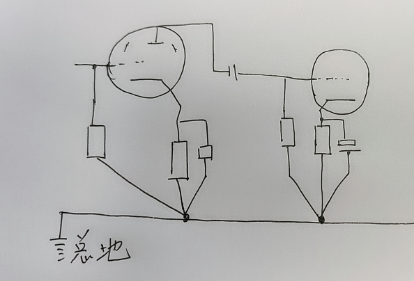

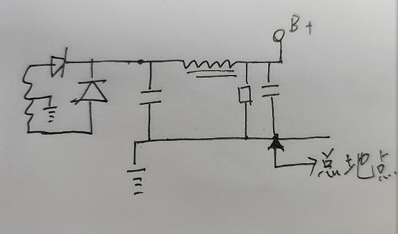

 楼主| 发表于 2021-8-21 15:07:25 | 显示全部楼层
十一,接地降噪法
1多点接地法
各级电子管所需接地处接于一点,并通过一根导线接入总地点,此法易于布线,易于整理焊接方便,但效果不及一点接地法
2.一点接地法
这是最好的接地法,但制作美观度可能略差,方法是将所有需要接地的原件直接接于总地点,尽量,避免原件通过导线延长至总地点
14
