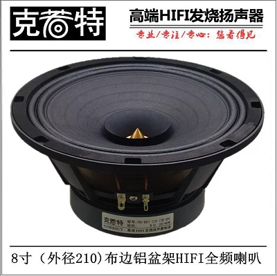

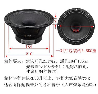

近日受朋友委托组建一套入门音响,全套资金限制在5000元以内。对于入门音响系统来讲,音箱基本决定了这一套音响系统的大致声音素质及主要成本,本着省钱好声的DIY精神,决定采用国产克若特布边纸盆全频喇叭组装一对8吋全频音箱。按克若特店铺所说的玩全频有两怕:一怕空间小玩不好大喇叭;二是怕三段不均衡。音量小了声音紧,低音出不来。音量大了,中频又太多,太吵不耐听。
经过多年的研究和积累,克若特厂家近来推出了一系列铝盆架布边全频喇叭,针对以上“两怕”进行了一系列的优化和调整,以满足小空间能听大喇叭,小音量能听宽松的声音,小功率能听更多更好的细节的需要。
这一系列铝盆架布边的全频有以下几个特点:
一是低频延申在同尺寸全频喇叭里对比特别低:很低的共振频率,使低音的下潜更好、更有弹性,人声更宽松柔和,使用小功率胆机也能推好;
二是保持相对平衡下的高灵敏度,保证人声的饱满和密度,并能更好地表现出乐器的细节;
三是高中低三段均衡,适合各种优质功放。胆机,石机小甲等都能发挥全频段均衡的音效。
全频喇叭具有一种独特的声音风格,它没有分频喇叭组堪比天崩地裂的低音,但低音的弹性和控制力却又非分频喇叭组能比。人声及中高频的通透更是分频喇叭组望尘莫及。当厌倦了尘世的喧嚣和浮华,安静地坐下来听一曲美妙的音乐,修心养性,快乐人生!全频喇叭,能给您带来不一样的享受!
全频喇叭不好做,做好更难!市面上很多全频喇叭播放人声尚可,但听人声乐器大动态音乐时往往乱成一锅粥,或者听低音可以,但听人声及乐器不通透,没细节!
克若特铝盆架布边8寸到18寸的一系列全频喇叭,在开发之初就尽力克服这些问题。在低中高上做到了相对的全频平衡!

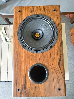

箱体选用了贝尔圣8吋空箱
这个8吋空箱容积为25升,可以定制开孔,配件齐全,组装起来很方便。

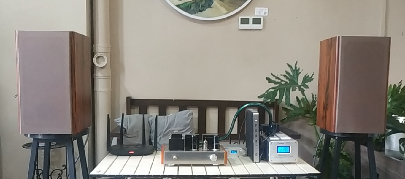

组装
整套音响
